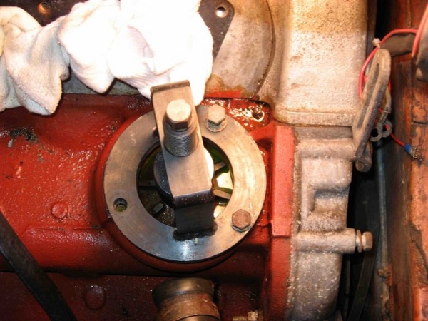

Je vais certainement avoir besoin de cet outil prochainement en vue de la réfection de mon 2 litres (réalésage en vue)
Qui est en mesure de me prêter (louer ?) le fameux outil Saab ou équivalent pour l'extraction de la pompe à eau sur un moteur B de 1974 (ref moteur : BE20P01) ?

Je me suis fabriqué un outil pour extraire les pompe à eau sur les 2 litres d'avant 1975 :
Voici les éléments nécessaires à sa réalisation :
Tige filetée en M8 pas à gauche
Ecrou M8 pas à gauche
3 vis en M8x30, disponible dans toutes les bonnes quincailleries ou sur le même site
3 écrous M8, disponible dans toutes les bonnes quincailleries ou sur le même site
Un disque à usiner dans une plaque métallique (ici de l'aluminium de 8mm)
Fichier AUTOCAD pour la fabrication disponible sur demande, je ne parviens pas à ajouter une pièce jointe...
Je peux aussi le prêter si besoin, contact en MP ;)

Discostu
Messages : 5286
Localisation : Haute Savoie
Contact :
Re: outil saab pour pompe a eau de 99
Message par Discostu » ven. mars 09, 2018 8:24 am
Merci pour le partage.
Je regardais aussi de mon côté pour m'en procurer un mais ton outil est simple à mettre en oeuvre.

Message par 900 turbo 16 » ven. mars 09, 2018 1:27 pm
Belle idée et belle réalisation.

Message par jiair1 » ven. mars 09, 2018 9:23 pm
Merci,
Si je ne me trompe pas, à partir de 1975, l'axe de pompe n'est plus percé/taraudé mais fileté.
Et c'est un écrou qui vient serrer la volute et non plus une vis...
Ça devient un peu plus compliqué...
