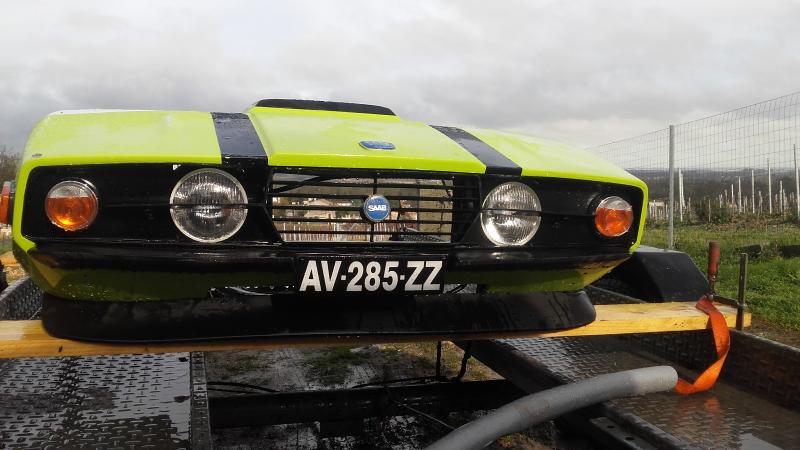

Je viens de changer mes phares de face avant de sonett, auparavant j'avais 4 phares de types R11 pas très glamour et j'ai un petit souci
J'ai été obligé d'adapter le faisceau électrique pour mes nouveaux phares et, bien sur j'ai un problème :(
En position code, ça va, mais en plein phare ,un des phares éclaire beaucoup plus que l'autre, comme si il prenait plus de courant...
Lorsque que je fais marcher les phares individuellement ( en débranchant l'autre ampoule) celui qui reste fonctionne correctement....
Avez vous une piste....

Bon j'ai défait mes soudures de câbles et refait et maintenant ça fonctionne....
Je n'ai pas compris ce qui s'est passé
Demain je vais faire régler les phares ....

Salut, j'arrive un peu après la bataille.
Je me suis penché sur l'éclairage de ma Sonett et souvent, le problème, puisque c'est un "kit car", vient des connecteurs/connections.
Notamment, la petite boîte à fusible qui est sous le capot et qui concerne les codes/phares est très capricieuse, et avec le temps, les fusibles non protégés peuvent s'oxyder et les connections se relâcher.
Ce que je te conseille, mais il faut pour cela enlever tout le capot avant, ce qui n'est pas une mince affaire, c'est de reprendre les connections une à une, de passer du papier de verre fin sur les têtes de fusible et de changer les connecteurs après avoir repéré bien soigneusement (prends des photos).
C'est long et fastidieux, mais n'oublions pas que sauf intervention plus récente, tout ça a au moins 40 ans...
Tiens nous au jus (si je puis dire :))
