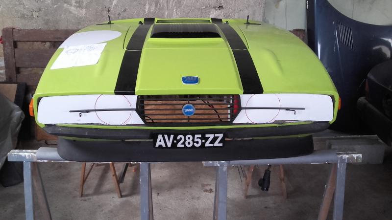

Bonjour et bonne année
Merci pour l'info, j'ai commandé en fin d'année et reçu les pièces ici:
http://www.datch.fr/fr/advanced_search_ ... amp;page=5
Re: feux de position saab sonett
Publié : mer. janv. 06, 2016 3:29 pm
par ice black 028
voila ou j'en suis, j'ai les phares, les clignotants, la grille de calandre et, avec les gabarits (blancs) je fais faire des tôles, découpe laser, pour remplir l'espace qui avait été vidé et pouvoir fixer les nouveaux phares et clignotants...
