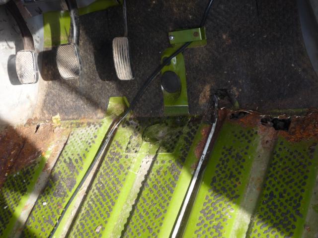

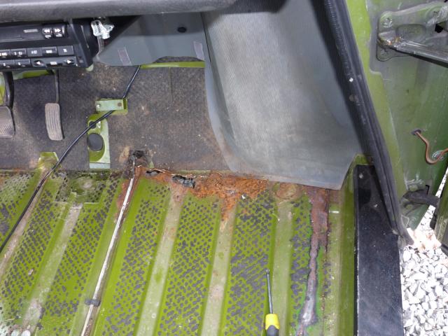

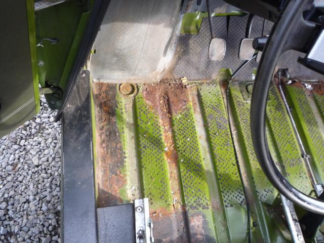

Je souhaiterai savoir si il y a possibiliter de trouver un plancher complet neuf ou bon état. Pour saab 96 V4 ou une bonne adresse pour le faire refaire.
Le mien n'est pas en très bon état. (voir photo)
Est ce que les plancher de saab 95 V4 sont compatible?
D'avance merci.

As tu une vue globale de ton auto?
Les miens sur ma 96 etaient d'avantage pourris, j'ai sablé et acheté de la tole electrozingué pas difficile a former sur ce type de plancher et j'ai soudé au mig. Je pense que les 96 et 95 ont le meme plancher a l'avant.

Il faut contacter le club suédois ( ils ont les tôles que tu cherches )
J'en ai déjà commandé, elles sont superbes comme a l'origine !!
et tu peux aussi commander les bouchons de plancher
https://svenskasaabklubben.nordicshops. ... ?Pagenum=4
le règlement se fait uniquement par virement de banque ( pas de CB, pas de Paypal )

Tu vas dans la rubrique
SAAB 92-96
- Kaross 92-96
- SIDA (4) ( page 4 dans le menu en bas de la page et tu les a en photo )
Golvplat V & H Fram ( gauche et droite )
( elles sont à 465 SEK, soit environ 50-60 euros/pièce )
donc environ 170-200 Euros ( pour les deux avec les frais de port pour la France)

Jeanflo tu devrais arriver aboucher tes trous d apres les photos ce n est pas la cata encore.....y
