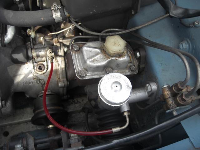

Au moins un problème de solutionné!ce n'est pas le servo! Ton couvercle sur le maitre cylindre est en acier ,si c'est un modèle 68.Effectivement je crois que le mieux est d'en trouver un neuf.C'est un girling?Loocked? Sur les Anglaises à cette époque c'était souvent les mêmes.Je crois que c'est le même modèle que sur notre 2T de 1966;iL faudrait que j'aille voir chez Betaset à coté de chez moi.

Je ne vois pas d'inscription sur la maître cylindre, dès que possible je fais une photo.

Voilà une photo du maître cylindre, alors Lockeed ou Girling ?Image
