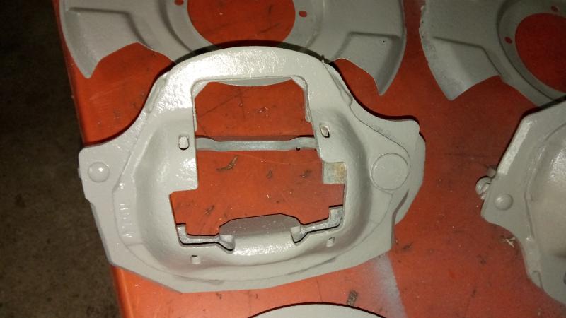

Bonjour, ma mamie ayant des tambours à l'avant comme à l’arrière, je suis en train de tenter une "greffe" de freins à disques à l'avant.Mais évidemment pour ne pas dénaturer la belle, je vais lui installer des disques de 96.
Quelqu'un a-t-il déjà entendu parler de ça ou au mieux réussi cela.
Pour l'instant j'ai acheté un train avant de 96, avec cardans, triangles, ressorts et évidemment étriers et disques.
La phase de nettoyage, sablage et remise en état est quasi terminé.Il me reste à vérifier la compatibilité de tout ça.

Des nouvelles de mon installation...et bien après deux mois de labeurs et réflexion, les freins à disques sont montés et la voiture freine...beaucoup mieux qu'avec les tambours.Il aura fallu pas mal de boulot et de la réflexion...
il faut changer les pivots sur le moyeu .J'en ai profité pour changer les pivots et les rotules de direction ainsi que les soufflets de direction, les joints homocinétiques.
Évidemment les flexibles de freins n’étaient pas du bon modèle pour les raccords.Il m'aura fallu faire sur mesure 2 flexibles.
Pour finir j'ai eu des doutes sur la capacité du maitre cylindre à faire fonctionner les étriers et pistons mais ça le fait...
Pour résumer ça vaut le coup de le faire car ça freine plus fort mais c'est long et pas si envident que ça...
Évidemment si des personnes ont besoin d'infos n’hésitez pas...

Ca freine plus fort parce que les pistons sont plus gros que les anciens récepteurs, pour un diamètre de la piste de friction comparable.
(Physiquement, une technique de freinage ne freine pas plus fort que l'autre. Le tambour bien réglé a même une meilleure attaque. C'est la différence d'endurance qui a répandu les disques)
L'ennui dans ton montage, c'est que tu n'as rien changé ni à l'émetteur, ni à l'autre essieu, l'équilibre est donc rompu.
Si tu as fait une mesure sur banc avant/après, je suis curieux de connaître quelles valeurs chiffrées correspondent à ton ressenti au volant.
