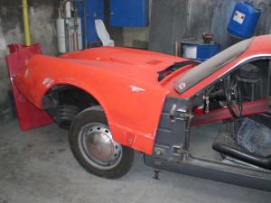

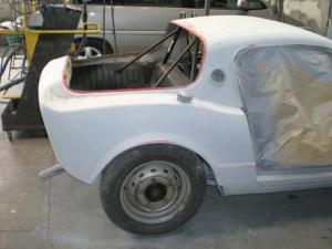

Message par frua0 » mer. avr. 04, 2007 9:00 pm
Je sens quelques impatients !!! :cry:

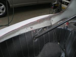

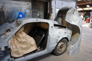

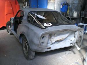

Photos de la bête après le 1er ponçage ......
Image Image
Prochaine étape, apprêt époxy ... ;)

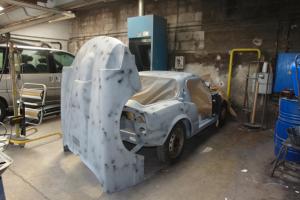

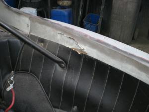

Message par frua0 » jeu. avr. 05, 2007 12:18 am

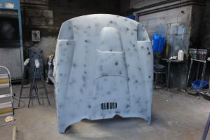

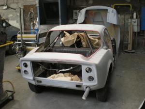

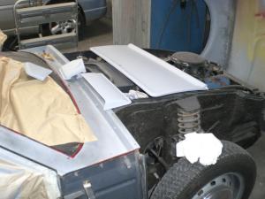

L'intérieur est en effet un peu poussiéreux mais rien de bien grave.
Pour l'apprêt, bien sûr tout est protégé. Mais il n'y a pas grand chose à protéger. L'auto est très petite et plutôt dépouillée !!
Au départ je ne voulais pas déposer le pare-brise et la lunette arrière, afin d'éviter tout risque de casse (très préjudiciable dans le cas de la lunette arr, qu'on ne retrouve plus). Mais ils seront probablement démontés lors du dernier ponçage (après la 2è couche d'apprêt), leur démontage semblant finalement assez aisé (au vu du jonc maintenant enlevé).
Voici des photos de la première couche d'apprêt epoxy :
Image Image
Ensuite ponçage, puis nouvel apprêt, puis reponçage et première couche de peinture ....

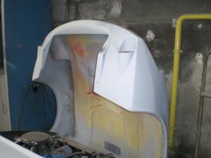

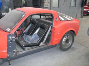

Message par frua0 » mar. avr. 24, 2007 12:47 am

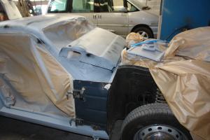

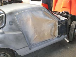

Et voici quelques photos après le poncage de la première couche d'apprêt :
Image Image Image Image
Vous noterez que le pare-brise et la bulle arr ont été déposés.
