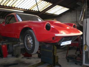

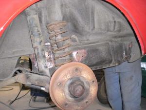

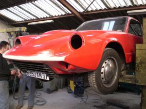

Le vrai démontage vient de commencer ....
La porte de coffre ne s'est pas laissée convaincre par de multiples applications de dégrippant et j'ai dû employer la manière forte en coupant l'axe avec un disque. Mais une nouvelle pièce identique à l'origine n'a pas été trop compliquée à refaire . :)
J'en profite donc pour réparer quelques trous dans le coffre !!!
Prochaine étape la semaine prochaine avec le ponçage de l'ancienne peinture. Jeje, tu es invité à venir nous voir (garage Jousse, Tours) !!!
Je suis toujours à la recherche de goujons de roues pour mes jantes achetées aux States !!!
Voici donc les photos :
