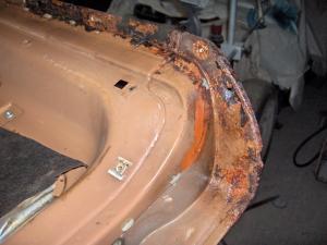

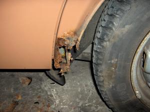

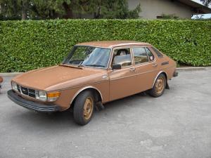

Ca y est la Tartine va passer au billard et se faire retirer ses verrues malignes et autres tumeurs des passages de roues , bas de portières et jantes .
Voici donc la première étape d'un processus où chaque porte va recevoir un traitement radical qui consistera à greffer des parties metalliques saines en lieu et place de ca:

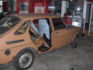

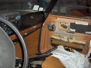

Les garnitures plastiques similies chromes ont été tombées au niveau des roues ainsi que les garnitures intérieures de portières :
Image Image Image Image
Et quelques jours plus tard :
Image Image

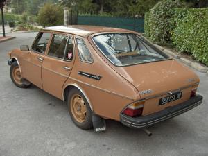

Alors la photo dont tu parles figure la portière arrière droite couchée sur des treteaux .
Non , j'ai confié le boulot à des pros , je m'en tiens simplement aux photos :D

Non Franck , il ne s'agissait pas de la mème: si tu regardes bien le film , elle a donc une jalousie arrière que je n"ai pas et n'est pas automatique .
J'étais averti par la vendeuse du mauvais état des bas de portières .Par contre les passages de roues non, j'ai eu la surprise le lendemain matin au lever du soleil sur un parking d autoroute en Allemagne .

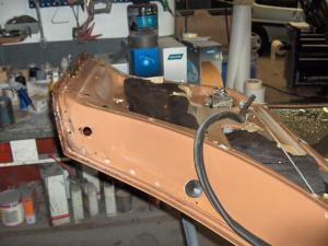

Bon alors les photos maintenant .Je suis arrivé à la carrosserie et heureuse surprise : 2 portières en passe d'étre traitées (pas peintes) .
Fernand , était en train de découper dans de la bonne tole épaisse(1,2mm) des plaques qu'il a ensuite soudé .
Trés beau travail .
:jap: :jap: ImageImageVous avez remarqué les barres de renfort ?
La plaque de métal donatriceImageImageImageImageImagePlaque saine en place et traitée au Frameto
